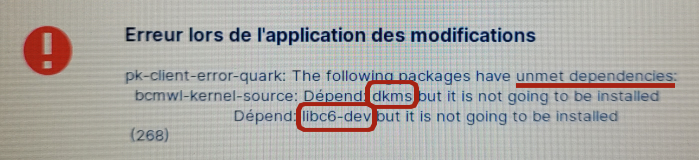

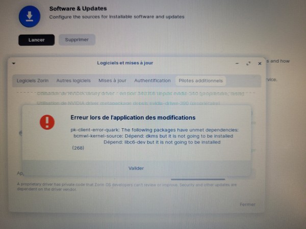

Après une installation et un fonctionnement sans problème de Zorin sur un vieux PC de bureau, je me décide d'installer Zorin 16 sur un portable Asus en multiboot ( Windows 8.1, 10 et Zorin 16 ).
Aucun soucis d'installation et de fonctionnement sauf pas de WiFi disponible

Bonjour @rolandyves, et bienvenue au club !
A priori, si je comprends le message, il manque deux dépendances ("dkms" et "libc6-dev") pour pouvoir installer le pilote de ta carte WiFi :
Ils ne semblent pas fournis d'origine avec Zorin 16.3 (Ubuntu 20.04) et il n'y a donc aucune raison de penser qu'ils seront installés... sauf si tu le fais.
Mon conseil vaut ce qu'il vaut, vu que je n'ai pas le moyen de vérifier si cela permettra à ta carte d'être reconnue comme fonctionnelle, mais il est sans risque. 😶
Ouvre le terminal (CTRL Alt t) et entre cette ligne pour installer les deux fichiers en question :
sudo apt update && sudo apt install libc6-dev dkms
Après quoi, réessaie d'installer le pilote en passant par "Pilotes additionnels" comme tu l'as fait.
Quoi qu'il en soit, reviens nous dire. 😊

Bonjour @rolandyves !
Content que ces deux dépendances t'aient permis d'installer le pilote.
Mais sur ce coup, j'ai singulièrement manqué de clairvoyance — au propre comme au figuré —, vu que ta photo d'écran de l'onglet "Pilotes additionnels" donnait les références de ta carte WiFi. Shame on me ! 😳
Une recherche à partir du modèle montre que le problème est connu et qu'il ne date pas d'aujourd'hui, mais la bonne nouvelle, c'est qu'un certain nombre de pages présentent des solutions.
Parmi les plus récentes — ou les moins anciennes — je pense que ça vaudrait le coup de commencer par celle-ci, qui semble avoir fonctionné sur un certain nombre d'ordinateurs de marques différentes équipés de ce modèle de carte : il n'y a pas vraiment de raisons pour que ça ne marche pas avec Ubuntu 20.04.
