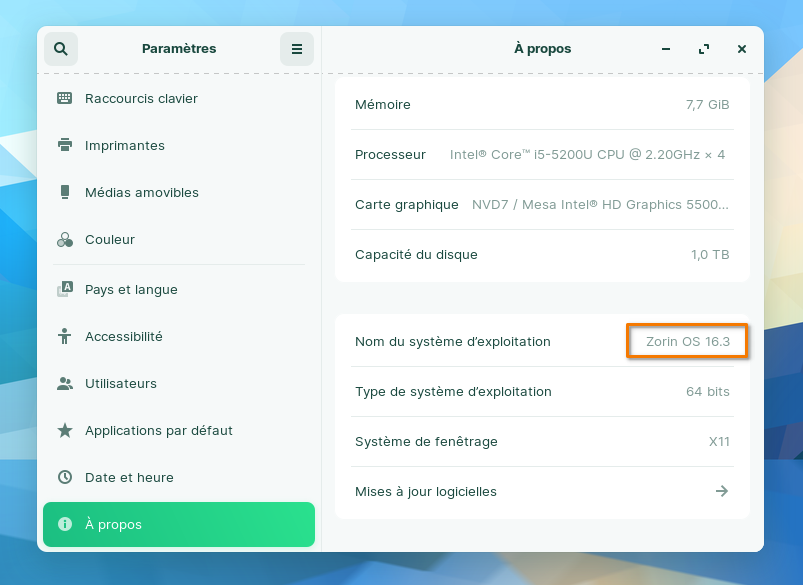

La version 16.3 est sortie !
Messages : 4219
Zorin OS 16
Message n° 51
Oops ! 😶
J'étais un peu en avance sur l'annonce officielle : Zorin OS 16.3 is released !
Cliquez sur le lien, vous saurez tout.
Pour le télécharger, c'est par ici si vous n'utilisez pas (encore) Zorin.
