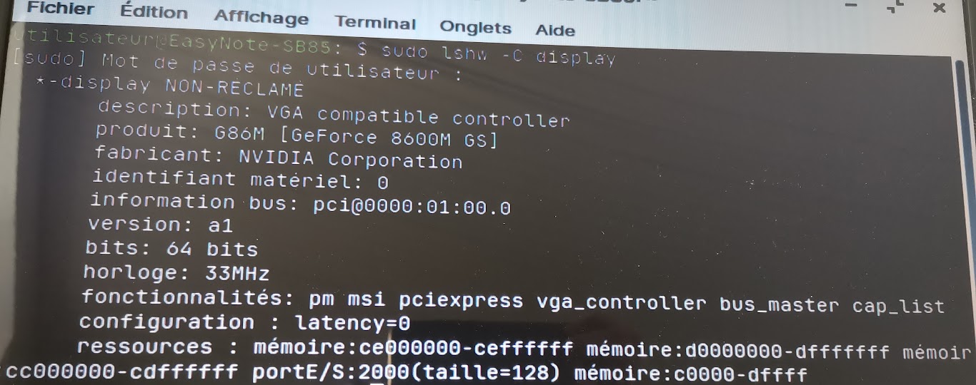

Voici ce que j'ai avec ta ligne de commande :
https://photos.app.goo.gl/GGpF4RRXoiUVMyy89

Que ça ? Je pensais que tu aurais aussi un chipset graphique en complément de ta carte.
Il existe bien des pilotes pour ta carte NVIDIA G86M (GeForce 8600M GS).
Pourrais-tu lancer le gestionnaire de mises à jour ? Arrête-le tout de suite pour interrompre ses recherches, clique sur "Paramètres" puis sur "Pilotes additionnels". Est-ce que ça retourne quelque chose ? Si oui, installe le pilote proposé.
