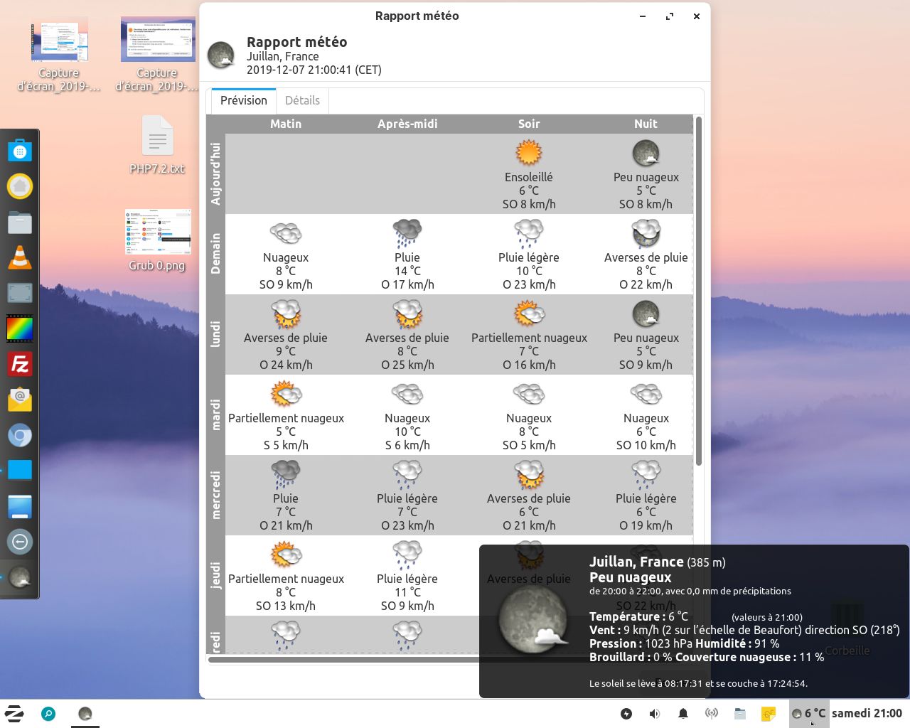

Ceci dit, 2'20 (les 10" de Grub comprises) à partir du moment où j'appuie sur le bouton d'alimentation, sur un ordi de 2004, avec un bureau customisé et une barre un peu chargée, je ne trouve pas ça scandaleux du tout — même si la 12 Lite 32bits était plus fluide dans l'affichage du bureau.
Comme je disais en plaisantant à moitié, c'est juste le temps de faire couler un café ou de dire bonjour aux collègues ou au client.
Tout paraît long à qui regarde l'écran.  :-/ ​​​​​​​
​​​​​​​PS : Si Xfce a quelque chose d'extra, c'est le greffon "Mise à jour météo", le plus complet et le plus fiable, toutes distributions confondues. Tant pis pour les 5" supplémentaires, merci les norvégiens !
