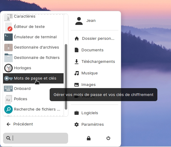

Le raccourci se trouve dans les "Accessoires" sous l'appellation plus parlante de "Mots de passes et clés".

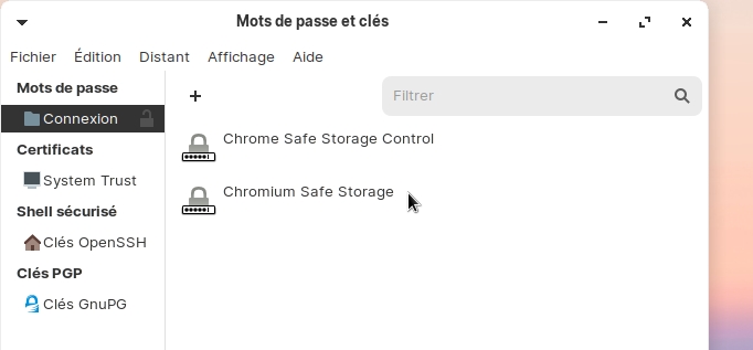

Lancez l'application puis cliquez sur le trousseau "Connexion" qui devrait contenir les deux clefs de Chromium :
  • Clic droit sur "Connexion" > Modifier le mot de passe
  • Saisissez votre ancien mot de passe pour vous identifier > Laissez vides les cases du nouveau.​​​​​​​​​​​​​​
  • En fonction de l'écran de votre ordinateur, l'avertissement qui s'affiche peut être tronqué : "Ils [vos mots de passe] seront accessibles à n'importe qui ayant un accès à vos fichiers". Tapez "Entrée" si le bouton "Continuer" déborde de l'écran.
Vérification : Refermez "Seahorse" et redémarrez l'ordinateur pour ne pas avoir à vous identifier au changement de session.
​​​​​​​Chromium ne devrait plus vous réclamer votre mot de passe.
