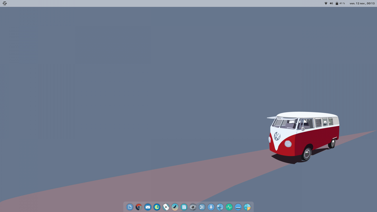

Bon ba j'ai laissé tomber Zorin 16 toujours le même problème  😢
Comme conseillé par Roger j'ai installé la version 15.3 et la miracle tous fonctionne nickel
Dommage car je préféré quand même le version 16
Aller une petite image pour le fun  😊
Image​​​​​​​

Dickanom a écrit : ven. 12 nov. 2021 00:31Bon ba j'ai laissé tomber Zorin 16 toujours le même problème  😢
Bonjour @Dickanom
Le plus important est que maintenant tu sais (nous aussi par là même) que ce n'est pas ta machine ni ton SSD qui sont responsables de l'échec d'installation de la dernière mouture de Zorin.
Si tu n'as jamais installé Zorin OS avant je te conseille, dans un premier temps, de te faire la main avec  cette version 15.3, de regarder ce que tu trouvais chouette dans la version 16 et qui te semblerait indispensable dans ta distro actuelle.
Je te dis cela car il est tout à fait possible d'incorporer dans une ancienne version "les petites nouveautés" de la V16 (pour moi je considère que cette V16 est un peu de la poudre au yeux vu ce que j'en ai lu sur la toile et constaté par moi même).
Mais rien ne t'interdit de re-télécharger une V16 chez Zorin puis la ré-installer exactement de la même façon que tu as utilisée pour la V15.3 (seule ou en dual boot, choix qui est proposé par l'installateur au départ) parfois c'est tout simplement aussi le choix de départ fait par l'utilisateur, une erreur de "coche" choisie etc qui mène à un échec.
Dans ton cas j'en doute d'un mauvais choix car  preuve en est, très joli le Van qui sert de fond de bureau dans ta  15.3, tu as aussi comme moi la préférence de mettre ta barre de tache en haut de ton écran, gain aussi en la choisissant "rétractable" automatiquement ce qui ne te laisserait que les fenêtres ouvertes et ton dock en bas....
