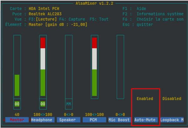

Le plus simple serait sans doute de rester sous Manjaro, mais tu peux toujours essayer ceci.
Ouvre un terminal (CTRL Alt t) et tape :
alsamixer
Pour choisir la carte son, ce n'est pas Fn F6, mais juste F6, comme indiqué dans le terminal.
Sur mon ordi "Auto-Mute" est déjà activé, ce qui explique sans doute que je n'ai pas ton problème :

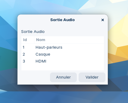

Après, si tu aimes les bricolages, celui-ci pourrait t'intéresser.  :idea:
Modifié en dernier par jlb le dim. 20 mars 2022 18:09, modifié 1 fois.

J'avais déjà vu ça dans alsamixer mais manque de bol, j'ai pas l'option auto-mute qui est proposé et j'ai bien regardé sur F6 mais non pas d'option  :s

@Bubu057 Le manque de bol, ce sont les rapports de ton ordi avec Ubuntu. 😶
Reste sous Manjaro ou essaie le bricolage ci-dessus :
