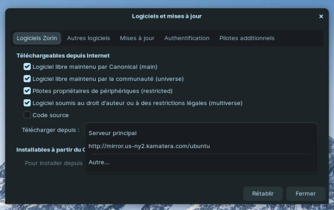

J'ai décidé de faire une surprise a ma femme qui est en déplacement et ne reviens que vendredi soir en m'occupant de son ordinateur portable. un S230u Twist de chez lenovo (avec écran tactile repliable, même si elle n'utilise pas cette fonctionnalité). Il a au moins plus de 5 ans, tourne sous windows et a accumulé une poussière monstre. résultat : compter entre 13 et 15 minutes pour atteindre youtube entre le moment ou l'on appuie sur le bouton de démarrage et l'affichage de la vidéo.
dans un premier temps, je l'ai ouvert pour le dépoussiérer et changer les pates thermiques -> pas de souci à ce niveau-là.
Ensuite, j'ai installé zorin 16.
premier essai :
Grace à la combinaison de touche, j'accède au Bios et je boot sur ma clé d'installation.
très rapidement, je m'aperçois que le TouchPad ne fonctionne pas. il est tard, je me dis que je verrais ça plus tard et je branche une souris en usb qui est reconnu et je clique sur ''install zorin''
le premier écran me demande ma disposition de clavier et je m'aperçois que le clavier non plus n'est pas reconnu, je tape dans le vide.
mon premier reflexe est que j'ai mal rebranché les deux nappes clavier/touchPad lors du remontage de l'ordi, j'éteins donc l'ordi ''a la barbare''...
...Et je me fais la réflexion que mon clavier marchait très bien dans mon bios, le problème vient d'ailleurs.
Deuxième essai:
un petit garçon mis au lit plus tard, je relance l'installation pour voir se qu'il en ai et
le clavier est détecté sans que je n'ai rien fait mais pas le touchpad (bon pas grave ma souris est toujours branché)
Je lance l'installation en passant par internet pour télécharger les paquets pendant l'install, tout roule et après un redémmarge, j'atterris sur le bureau, zorin est installé.
Mais le clavier n'est pas reconnu idem pour le touchpad (chose curieuse, pour atteindre ce bureau j'ai du remplir mon mot de passe et cela a marché), le problème s'épaissit.
je redémarre et cette fois-ci tous marche clavier et touchpad, trop bien, je profite de cela pour lancer un ''sudo apt update'' qui me renvoi un message d'erreur. je peux difficilement vous le montrer mais cela donne ça en gros :
  • Atteint : 1 ...
  • Atteint : 2 ...
  • Atteint : 9 ...
(jusque la sa va mais après j'ai ça)
  • Err : 13 <Certificate verification failed: the certificate is NOT trusted. the certificate chain uses expired certificate. could not handshake :, Error in the certificate verification ...
  • Err : 14  (idem)
  • Err : 15  (idem)
  • Err : 16  (idem)
  • lecture des listes de paquets... fait
(ensuite j'ai une liste de E: et N: N: qui me disent :)
  • E : le dépot https//packages.zorinos.com/stable focal release n'a pas de fichier Release.
  • N : Les mises à jour depuis un tel dépôt ne peuvent s'effectuer de manière sécurisé, et sont donc désactivé par défaut.
  • N:Voir les pages de manuel d'apt-secure(8) pour la création des dépot et les détails de configuration d'un utilisateur.
Et je récupère le prompt.
je précise que je suis connecté à un wifi-fi de ma box qui est fonctionnel, je peux aller sur internet. mes recherches sur internet me disent que l'on à souvent ce problème avec un PPA exotique. sauf que la c'est une net install il y a rien sur ce pc autre que zorin.
bref, je vais me coucher.
troisième essai
Ce matin de bonne heure et bonne humeur, je rallume l'ordi pour voir si ce problème c'est résolu dans la nuit de lui-même (on ne sais jamais)
le touchepad ET le clavier ne sont pas reconnu.
un redémarrage plus tard le touchpad n'est pas reconnu Mais le clavier oui, je tente un ''sudo apt update'', marche toujours pas.
et j'en suis là, aurriez vous une solution pour mon problème de clavier, pour mon problème de touchpad et enfin pour mon probleme de réseau?
Une idée @Roger@Blind114@jlb?

Re: Lenovo ThinkPad Twist S230 – Problèmes clavier/ touchpad et mise à jour
@VertOurs Oui, c'eût été trop beau...
Vérification bête : je suppose que tu n'as pas ajouté de PPAs ?
Comme on dit sur les forums sérieux, pourrais-tu envoyer le contenu de "/etc/apt/sources.list", stp ?
Ou plutôt comparer avec celui-ci, qui fonctionne sans rouscagner :

S'il y a des différences, remplace la totalité du contenu, c'est plus simple :
sudo gedit /etc/apt/sources.list
Et comme le problème peut se situer plus loin, je te mets en PJ les fichiers "Zorin" du répertoire "/etc/apt/sources.list.d" :
sources.list.d.zip
(1.23 Kio) Téléchargé 240 fois
Et, s'il y a toujours des erreurs, les fichiers "Zorin" du répertoire "etc/apt/trusted.gpg.d" :
trusted.gpg.d.zip
(5.06 Kio) Téléchargé 242 fois
Et si toujours pas, réinstallation — méthode de blaireau plutôt fiable et rapide. 🦡

Bonjour @tous,
Moi quand j'ai rencontré le problème de mise à jour avec apt update, j'ai fait un truc très simple qui a résolu mon souci :
Dans les paramètres de mise à jour, j'ai modifié le dépôt, qui à l'install s'était mis sur le serveur France, de mémoire, pour reprendre le serveur principal, ou aller en chercher un autre en France qui fonctionne.
Je mets une image :
Après tout a fonctionné sans difficulté, mais le problème vient très probablement du serveur sur lequel pointe Zorin pour ses mises à jour.
