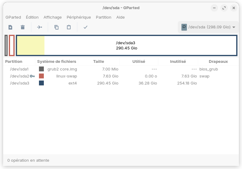

Problème de boot loop à chaque démarrage
Alors quand je dis "log automatique" je parlais de la page de connexion de zorin (id + mdp)
Pour ce qui est de l'intallation, je me suis mal exprimé, j'ai tenté 2 méthodes :
1 - Effacement et installation de zorin par lui même
2 - Option "Autre chose": j'efface et crée moi même mes partitions avant de lancer l'installation
Mais les 2 méthodes n'y change rien
Bonjour Papi80
Bon hier soir il m'a pris un coup de calcaire
J'ai tout viré et réinstallé avec une seule petite modif
Bien que je sois en single boot, j'ai tout de même créé un partition grub
[/img]
[/img]

@Hemokid60000 heu
faut prendre le bon lien d'une image quand elle est hébergée sinon on la voit po du tout.
C'est mieux quand on peut voir l'image non?
ce serait à confirmer je pense par
Dont j'ai reproduit son image juste avant car son lien ne l'affiche pas comme on peut le voir au dessus.Hemokid60000 a écrit : ↑dim. 20 oct. 2024 12:16 Bon hier soir il m'a pris un coup de calcaire
[/img]

@roger
Merci pour le lien de mon image, je me disais bien qu'il y avait un loupé quecpart
Et bien non mon cher @roger , je suis toujours obligé d'appuyer sur le bouton Reset de la tour pour qu'il se lance sans embuche

Ton zorin semble être installé sur ta troisième partition d’après ta capture d'écran....et son lanceur ailleurs.....qui lui est dans un format que je qualifierais "d'exotique".

@roger
Oui le système est installé sur sda3
Le swap sur sda2 et le grub ( ou l'amorçage du bios) se trouve sur sda1
