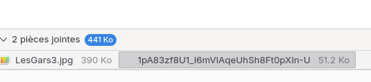

Lorsque je veux ajouter une pièce jointe venant de mon drive, elle est systématiquement renommée en un truc incompréhensible (genre 1N9uWgWafZFWS_VS4wHfux_) et qui n'est évidemment pas lisible ni téléchargeable par le destinataire.

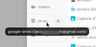

J'ai 2 moyens d'accéder au google Drive
L'un avec lnsync et l'autre avec la fonctionnalité GNOME intégrée connectée mon compte Google.
Ça donne ça, mais je sais plus à quel outil ça appartient 🤔 lnsync ou gnome
Image  Image
Toujours est il qu'avec le lien vers le montage (/media/HD1T/Google_Drive) les PJ sont ok (si si )
Et pas avec  le lien google-drive://jacques...

et que dedans tu vois des fichiers images, textes ou autres comme ci dessous (avec bien entendu l'aperçus des images etc...) c'est de là qu'il te faut choisir l'option "Joindre un fichier" et parcourir l'arborescence de tes dossiers pour choisir celui nommé LesGars3.jpg  comme dans ton image dans thunderbird
L'autre lien celui de google je suppose commence par 1pA83........... car dans ton image on voit 2 pieces jointes et dessous comment elles se nomment.

Le pb, seulement avec Thunderbird, c'est l'endroit ou je prends mes pièces jointes (le stockage local de mon drive google)
Soit avec le lien vers le montage (/media/HD1T/Google_Drive) les PJ sont ok (si si )
Soit avec le lien google-drive://jacques...

Le pb vient du couple lnsync (ou Gnome ! ... je n'ai pas trouvé encore, voir mes copies d'écran du 1er post..) / Thunderbird :
Thunderbird renomme les pj venant du dossier google-drive créé par lnsync (ou gnome)
Et cette PJ renommée ne mène nulle part évidemment.
