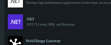

Salut Pienichehaut...🙂
"NET.Framework version 4.8 0 or later"
Après une petite recherche sur notre "ami" Google voici la réponse:
Le nom .NET Framework désigne l'ancienne technologie Windows fermée,
mais le site officiel .NET propose désormais .NET (moderne, open source et multiplateforme) qui s'installe nativement sur Linux
Le programme est disponible via la logithèque...fait la recherche ainsi " .NET"....(le point devant NET est important)
Capture d’écran du 2026-10-04 18-48-31.png (14.26 Kio) Vu 5841 fois
installe-le et ça devrait fonctionner...🙂

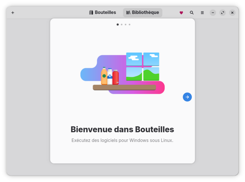

  • Tape "bou" dans la boîte de recherche d'applications du menu principal et lance "Bouteilles".
    • Clique sur la flèche droite de la fenêtre de bienvenue :

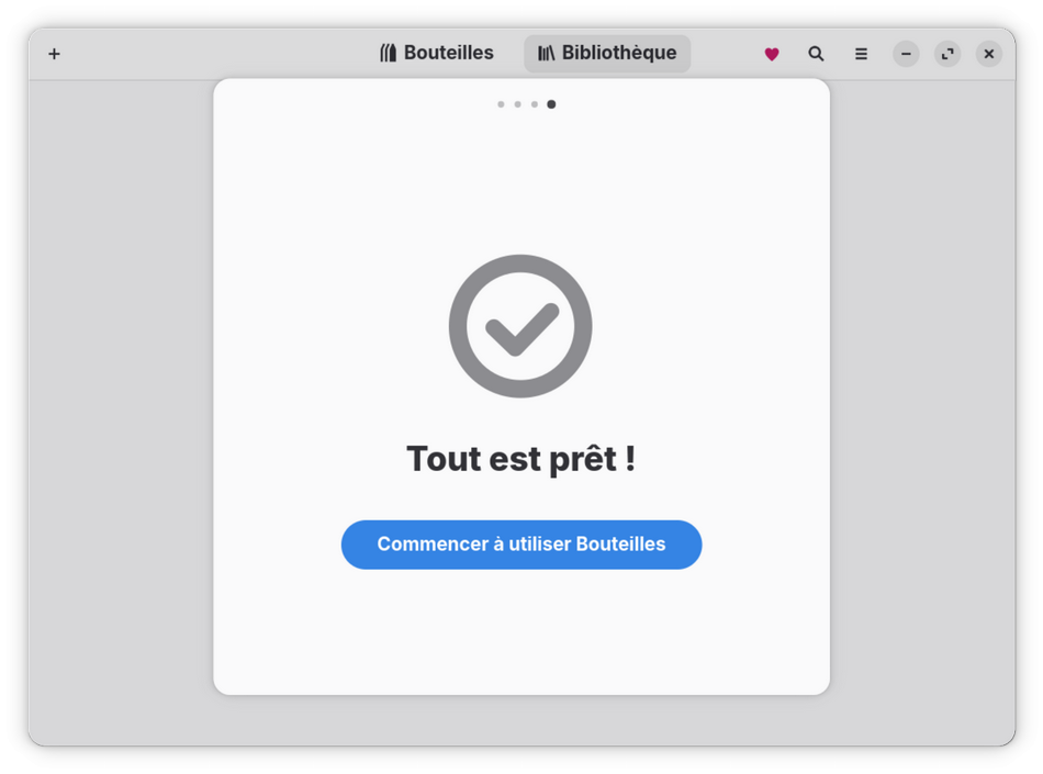

      ... et parcours les différents écrans jusqu'à ce que la configuration soit terminée :
    • Clique sur le bouton "Commencer à utiliser Bouteilles".

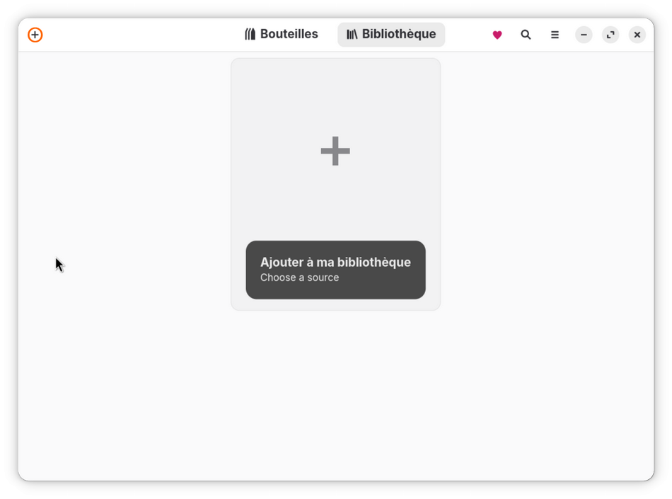

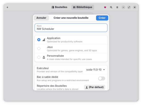

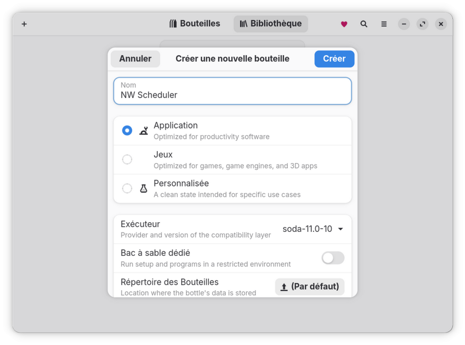

  • Clique sur le "+" en haut à gauche de la fenêtre suivante pour créer ta première bouteille (le conteneur qui recevra l'application "NW Scheduler") :
    Nomme la bouteille "NW Scheduler", choisis le type "Application" et clique sur le bouton "Créer" en laissant les autres paramètres en l'état :

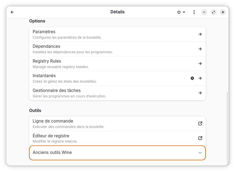

  • Une fois la bouteille créée, clique sur l'onglet "Bouteilles" puis sur "NW Scheduler" pour la "remplir", c'est-à-dire pour la configurer.
    • Je procéderai à l'envers en commençant par régler l'affichage pour le confort des yeux. 🧐
      Déroule la fenêtre jusqu'en bas et clique sur "Anciens outils Wine" :

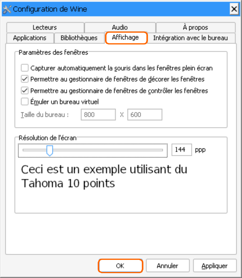

      Clique sur "Configuration" .
      Sélectionne l'onglet "Affichage" et définis la taille de caractères qui convient à la définition de ton écran et à ta vue.
      Valide par OK :

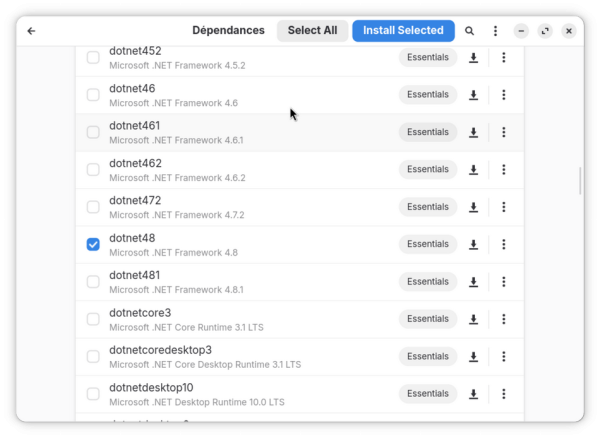

    • Passons aux dépendances indiquées sur le site de "NW Scheduler".
      Remonte dans la fenêtre et clique sur "Dépendances" :
      Coche ces quatre dépendances dans la longue liste de celles qui te sont proposées :
      • allfonts
      • d3dcompiler_47
      • d3dx9
      • dotnet48
      ... puis clique sur le bouton "Install Selected" (la traduction de "Bouteilles" est perfectible) :
      Ça prend un peu de temps...

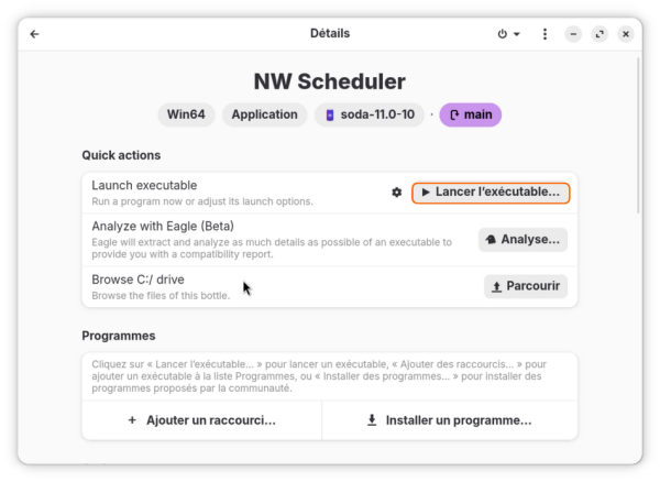

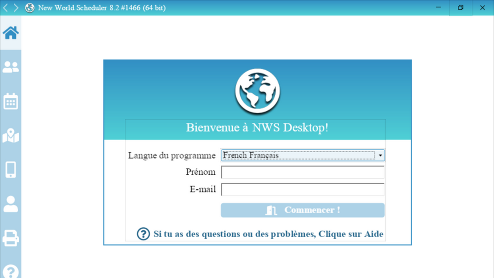

    • Terminons en définissant le programme à lancer.
      Clique sur la flèche en haut à gauche pour revenir à la fenêtre principale et remonte en haut de la page :
      Clique sur le bouton "Lancer l'exécutable".
      Ne te préoccupe pas du message suivant.

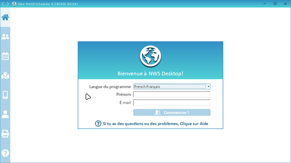

      Va dans le répertoire "Téléchargements", double-clique sur "NWS-Desktop-Setup_8.2_1466.exe".

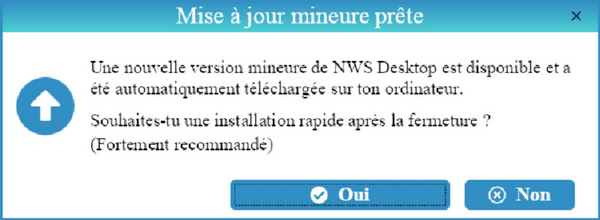

      L'installation se lance — c'est du Windows dans son jus des années '90. 😋
      Avec l'affichage que j'ai choisi, le programme se lance en plein écran :
Referme "Bouteilles".
Tape "nw" dans la boîte de recherche d'applications du menu principal.
Si le raccourci n'apparaît pas, referme la session et reconnecte-toi.
S'il n'y a toujours pas de raccourci, je te dirai comment faire — je n'ai pas eu le temps de prendre des notes ce matin. 😳
En attendant, tu peux lancer le programme depuis "Bouteilles" en cliquant sur le bouton "Play" de la bouteille "NW Scheduler".

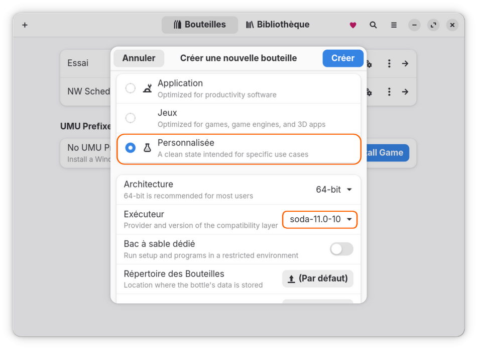

installation logiciel exe et NET.Framework version 4.8 0 or latex ???
Merci pour ta suggestion, @Aldébaran, mais Mono fait partie des "Essentials", les dépendances installées par défaut dans les bouteilles de type "Application".
Ceci dit, même si je ne comprends pas pourquoi NWS continue à réclamer à Pienichehaut une dépendance qu'il a installée alors qu'il ne le fait pas pour moi, rien n'interdit de faire des essais.
Supprime la bouteille que tu as créée, @Pienichehaut et crées-en une autre de type "Personnalisée" : Bouteilles installera toutes les dépendances disponibles. NWS sera peut-être satisfait, qui sait ?
Je ne te garantis rien, mais j'ai fait l'essai et ça marche tout aussi bien : il y a même des mises à jour disponibles, une pour une dépendances de Bouteilles, l'autre pour NWS :
bouteilles #2.png (57.75 Kio) Vu 2554 fois
Sinon, tu peux essayer de remplacer la couche de compatibilité "soda-11.0-10" par "Built-in Wine 11.0", pour voir ce que ça donne — je n'ai pas essayé, mais ça ne coûte rien...

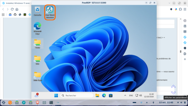

Sinon, @Pienichehaut, il reste la solution ultime si ton ordinateur le permet : installer NWS dans un environnement Windows natif activable dans Linux grâce à WinPodX.
J'ai essayé sur mon ordi  :
Tu trouveras les explications dans cette fiche du Petit Manuel,
